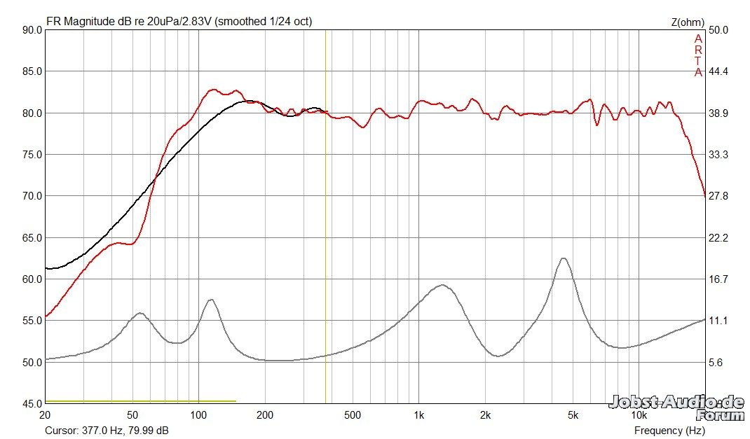

So.... es nähert sich dem Ende, denke Kiste bleibt so.
Daten: 50W rms, 4 Ohm (Minimum net unter 4 meine ich), Xover 4,46 kHz, Pegel ca 81-82dB.
Klingt super fett und rund, Hochton hat nen 3dB Peak bei 15 kHz bekommen, klingt schöner.

Fertig
Hab auch CB gemessen, gefällt mir klanglich besser wenn am Schreibtisch,
wird die normale Version..... Wer lustig is, macht BR
HF habe ich dochma glatt gezogen, denke mit +-1dB kann man leben
CB macht flach bis 100Hz, Messung kommt später.

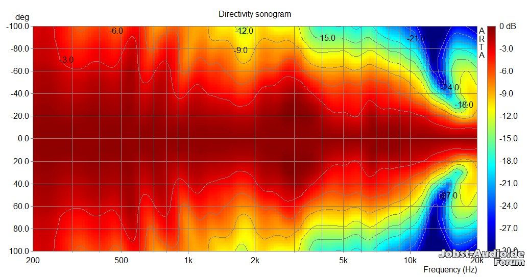

Der kleine TMT bricht ab 40° bissel aus und fängt sich erst wieder ab 80° (2,8kHz), aber ich denke das macht nix,
vor allem net am Schreibtisch.
