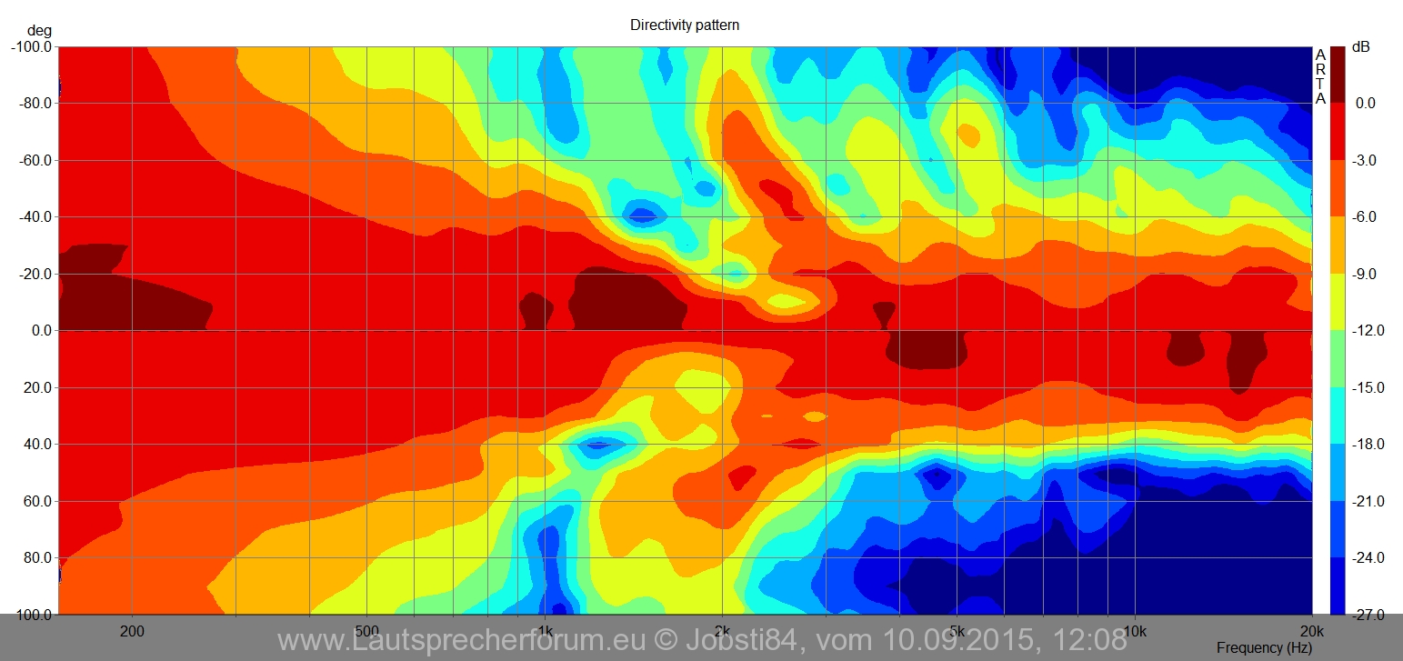

Das Top wurde GPM gemessen, entsprechend sind wir da schon recht stark vertikal, weit über 60°.
Ist also ganz normal, gerade bei einer Doppelkiste, wenn wir net gerade bei 700Hz trennen
Hätten das Topteil auch legen können, dann wäre es (fast) linear.
Aber der Bereich oberhalb 300Hz juckt uns ja nicht mehr in diesem Fall, falls doch, hänge ich diese sauber (auf Höhe) gemessen einfach mit an.

Mal ne Verständnisfrage zu den 60° vertikal. Wenn der HT 0,5m Hoch ist und wir zwei Meter entfernt auf Boden messen, ergibt sich der Winkel vom HT zum Mikro doch folgendermaßen:
tan(a)^-1=0,5/2 -> tan(a)^-1=0,25 -> Winkel a= 14°
Wenn man dann in bei Richtungen denkt, hab ich gerade mal 30°.
Oder aus was beziehst du die 60°?

Hallo No_Name,
Damit dass linear abgebildet werden kann, müsste der HT auf dem Boden liegen.
Bei der GPM ist es ja so, dass das Micro auf dem Boden liegt und somit Frequenzen, die nicht ab Boden abgestrahlt werden, auf dem Boden reflektieren. Die Reflektion und das direkte Signal ergeben eine zeitliche Differenz, so dass dann bei mindestens einer Frequenz ein Einbruch im Frequenzgang (Interferenzen) zu sehen ist.
Bei dieser Messung ging es aber um die Übernahme zwischen Sub und Tops...Also muss mindestens ein Bass des Tops auf der Erde stehen, damit dieser Frequenzeinbruch bei der Übernahmefrequenz nicht besteht.
Da ich nicht das Wissen hatte, dass sich um eine GPM handelte, war halt meine Befürchtung, dass es sich um ein Verpolen des HT handeln würde
Gruß Duerg
Gruß Duerg

Ging bei der Messung ja auch nur um das passende Setup und die Bässe an sich, da die TSP ja doch ziemlich abweichen.
Mann sollte aber bei Vertikalen Messungen von 2 Wege Lautsprechern ab einer gewissen Grad Zahl immer Einbrüche bzw. Welligkeiten haben aufgrund der unterschiedlichen Entfernungen des Mikros zu den Schallquellen.
Besitzt du selber auch die JL-sat26?
Edit: Hab hier mal Messungen dazu gefunden: http://www.lautsprecherbau.de/Magazine/ ... 91002,1440
