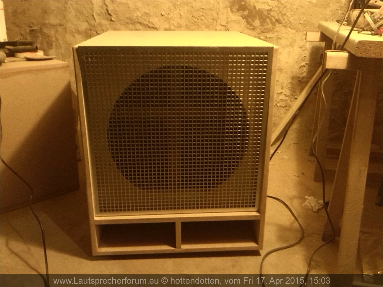

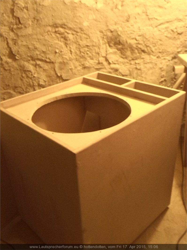

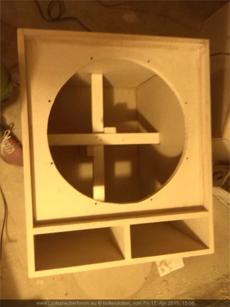

Soooo ich habe mal ein wenig gemalt, und das ist bei rausgekommen.
Ich mag die Form des Subs so lieber ... Das Tuning sollte so bei 42 Hz liegen, wie lang muss ich dafür den Br-Kanal machen?
LG hottendotten
- Beiträge: 441
- Bedankung vergeben: 58 Mal
- Bedankung erhalten: 56 Mal
Re: Thomann 18-500 ... aber wo rein?
20cm Port geben 43Hz Tuning. Passt also.
Warum baust du nicht aus 15mm MPX + 1-2 Versteifungsleisten in jede Fläche....
Das Teil wird größer und in MDF sehr schwer, dementsprechend unhandlich und "kontaktfreudig"
Grob überschlagen sind das 2,6qm Holz
15mm MPX:
2,6qm x 11kg/qm = 28,6 kg
19mm MDF:
2,6qm x 15kg/qm = 39 kg
also ca. 10kg leichter!!!
15mm MPX:
19mm MDF:

So Leute,
ich habe wieder mal ein bisschen gebaut. Es geht zwar durch den Beginn des neuen Semesters etwas langsamer voran, aber dafür kontinuierlich .
Aktueller Stand: Zuschnitt ist von beiden Subwoofern zusammengeklebt und einer ist auch schon fast fertig geschliffen. Heute sind die Gitter, Tuff Cab ( ich könnte mich immer bei diesem Namen verschießen ^^ ) und andere Kleinteile von Lautsprecherteile angekommen.

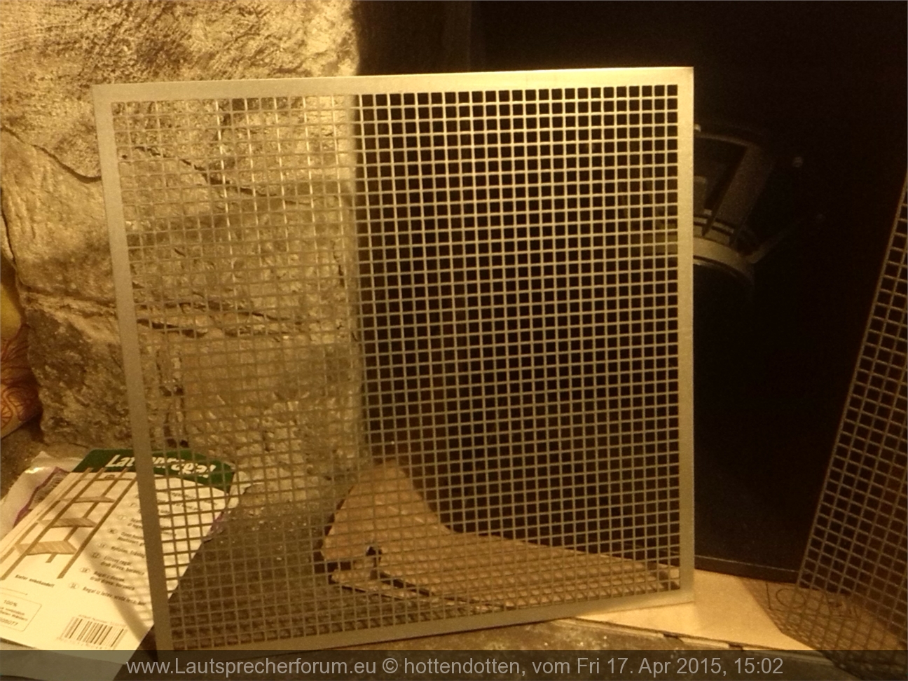

Also von den Gittern bin ich schon mal seeeeehr begeistert!!! Habe mir das 2 mm starke im 52* 52 cm-Format gekauft. Und da muss ich mich gleich mal an Seb wenden, dessen Bauplan ich ja nachgebaut habe ( die große Version für ordentlich Bums untenrum ). Es wäre echt richtig vorteilhaft die Frontplatte auf die Maße 52.1*52.1 cm umzuändern. Somit kann man das Gitter ohne weitern Zuschnitt super für den 18 "er verwenden und hat nicht wie bei mir nen nervigen 1 cm Überstand . Und nun folgen mal ein paar Lichtgemälde.
LG hottendotten

Wie lange ist denn dein Port? Der Plan ist ja eigentlich so gedacht:
Ansonsten:
Die Front vom großen Gehäuse ist ja genau 52x52cm groß, das sollte doch passen oder? Sonst könntest du einfach in den grau hinterlegten Feldern 52,1 und 52,1 eintragen, der Rest wird automatisch ausgerechnet!
Ansonsten:

Ich habe den Br-Kanal vorgezogen und er ist wie in deinem Plan 20 cm lang. Die Idee war einfach, dass der Br-Port freibleibt und die Luft ungebremst schwingen kann...außerdem gefällt es mir persönlich besser, wenn das Gitter komplett "eingelassen" ist.
Wenn die Maßnahme das Tuning bedeutend verändert würde, ist es kein Problem, den Kanal noch zu verlängern
LG hottendotten
