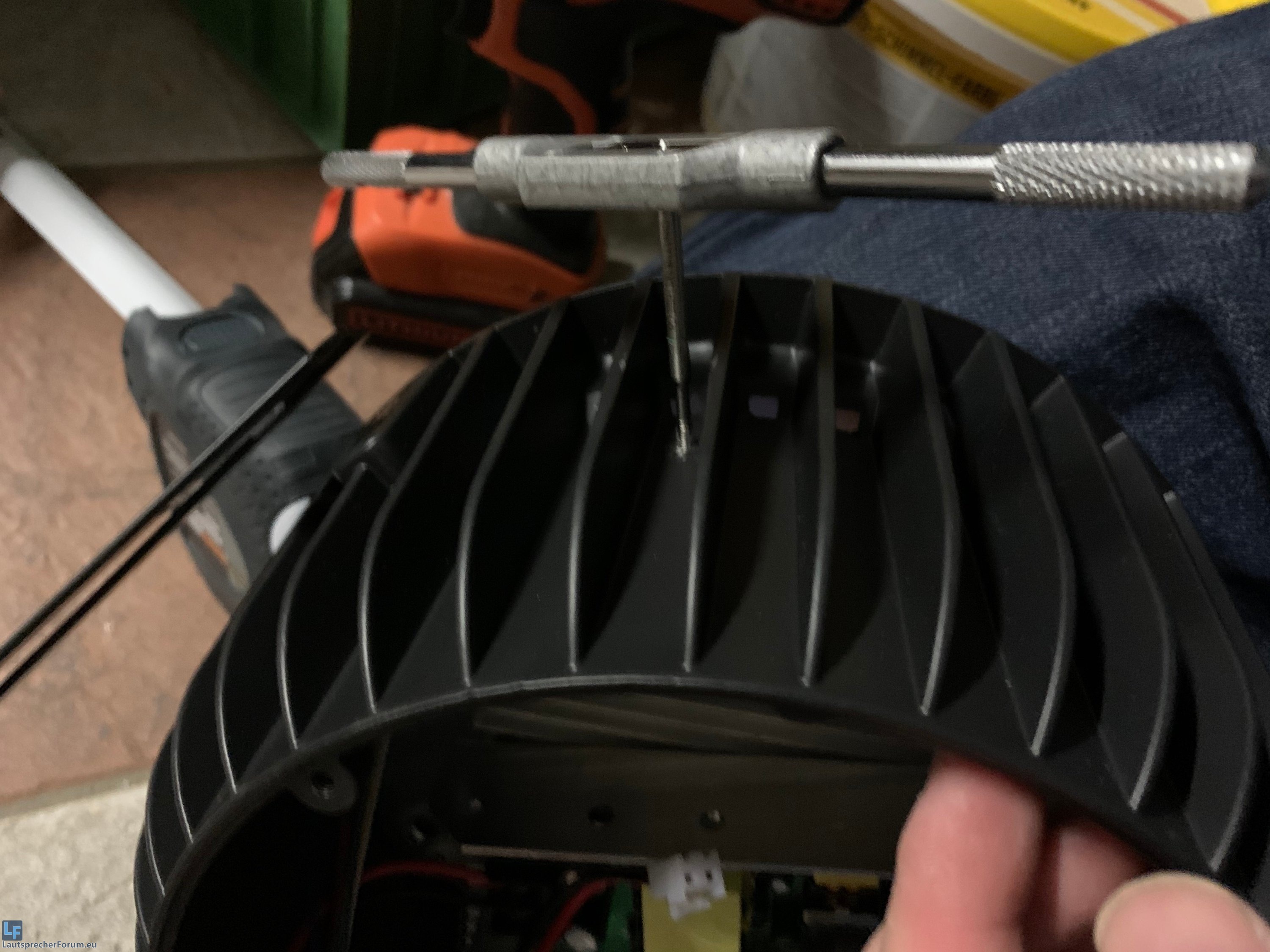

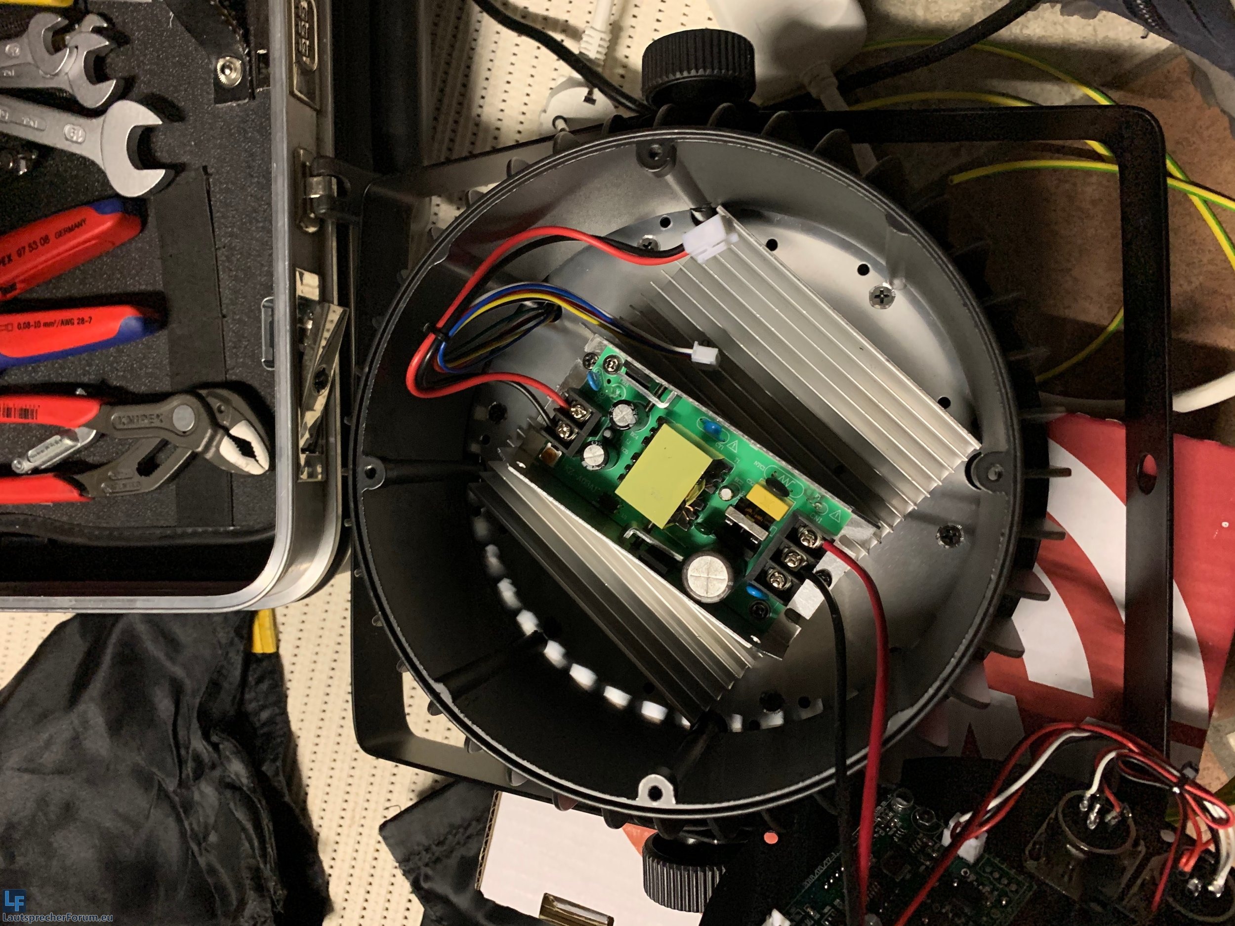

Nachdem ich mir dachte, eventuell den Lüfter zu tauschen, (die leistesten sind das bei weitem nicht! ... ) schraubte ich mal den Deckel auf ...
zum Glück!!!!:

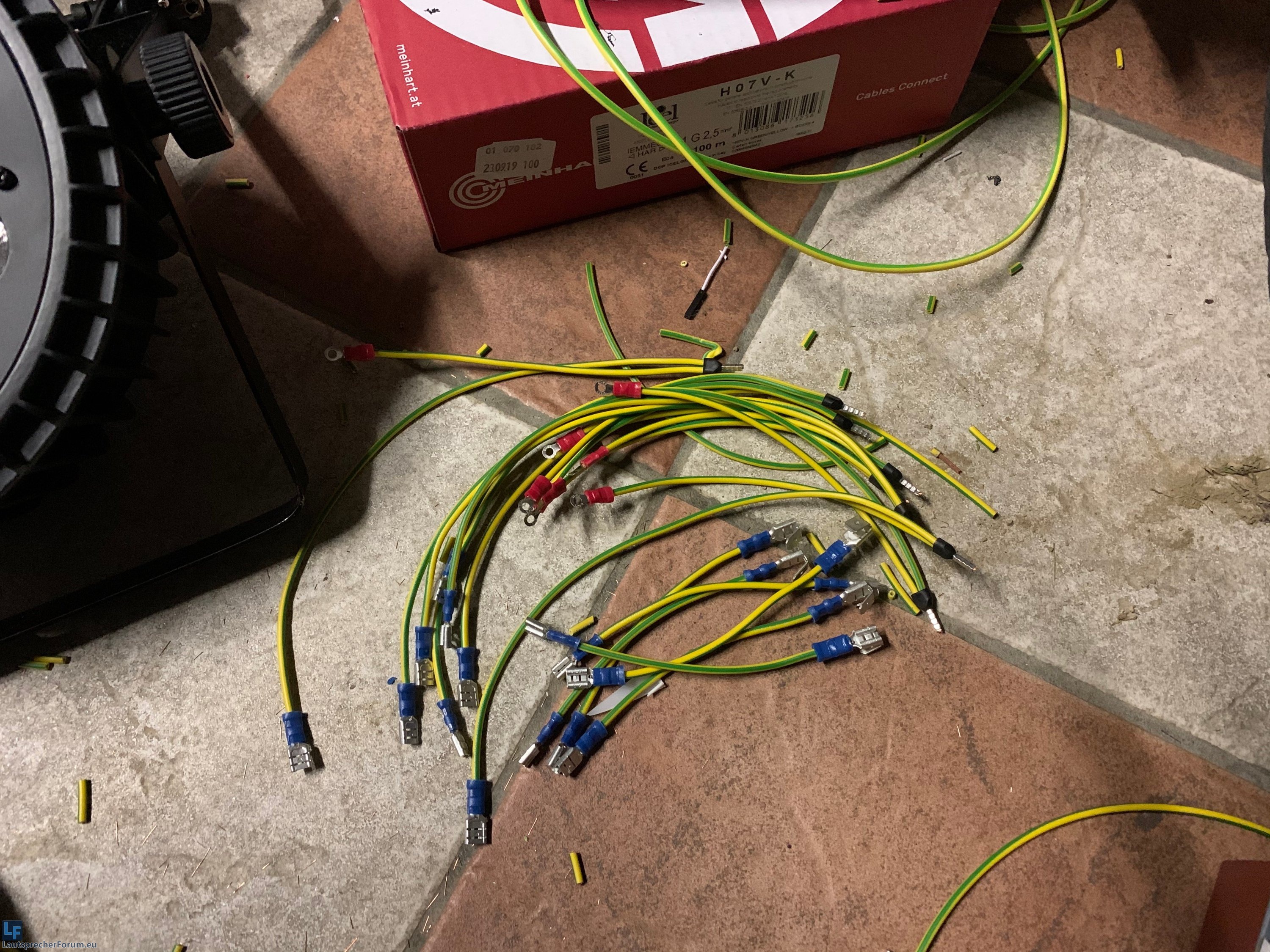

Wie man hier erkennen kann KEINE ERDUNG ...
Und das gewaltigste dabei: Die Erdung war nicht einmal von POwercon Eingang auf Ausgang durchgeschliffen!!!

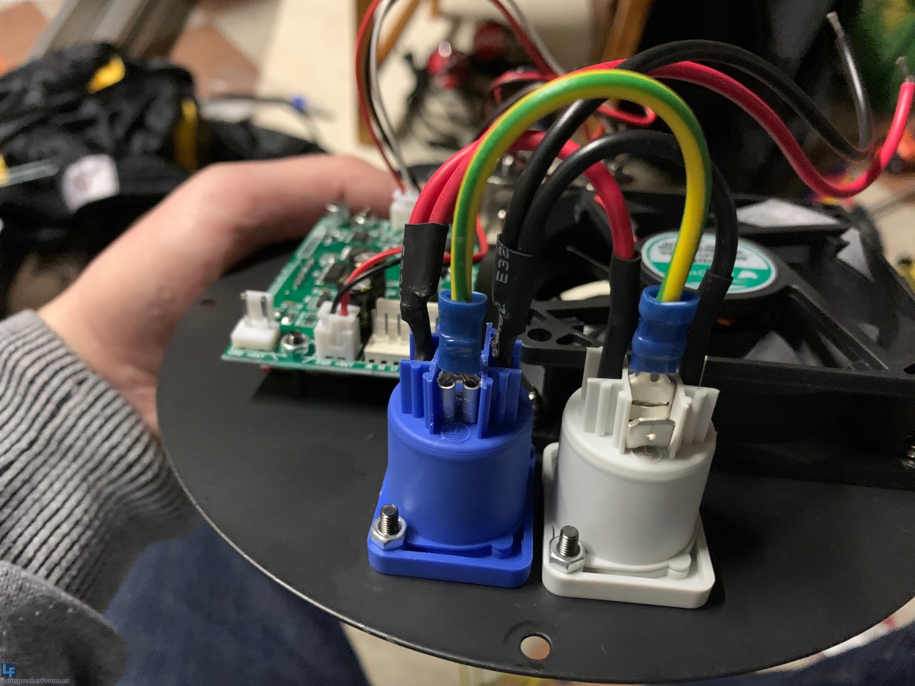

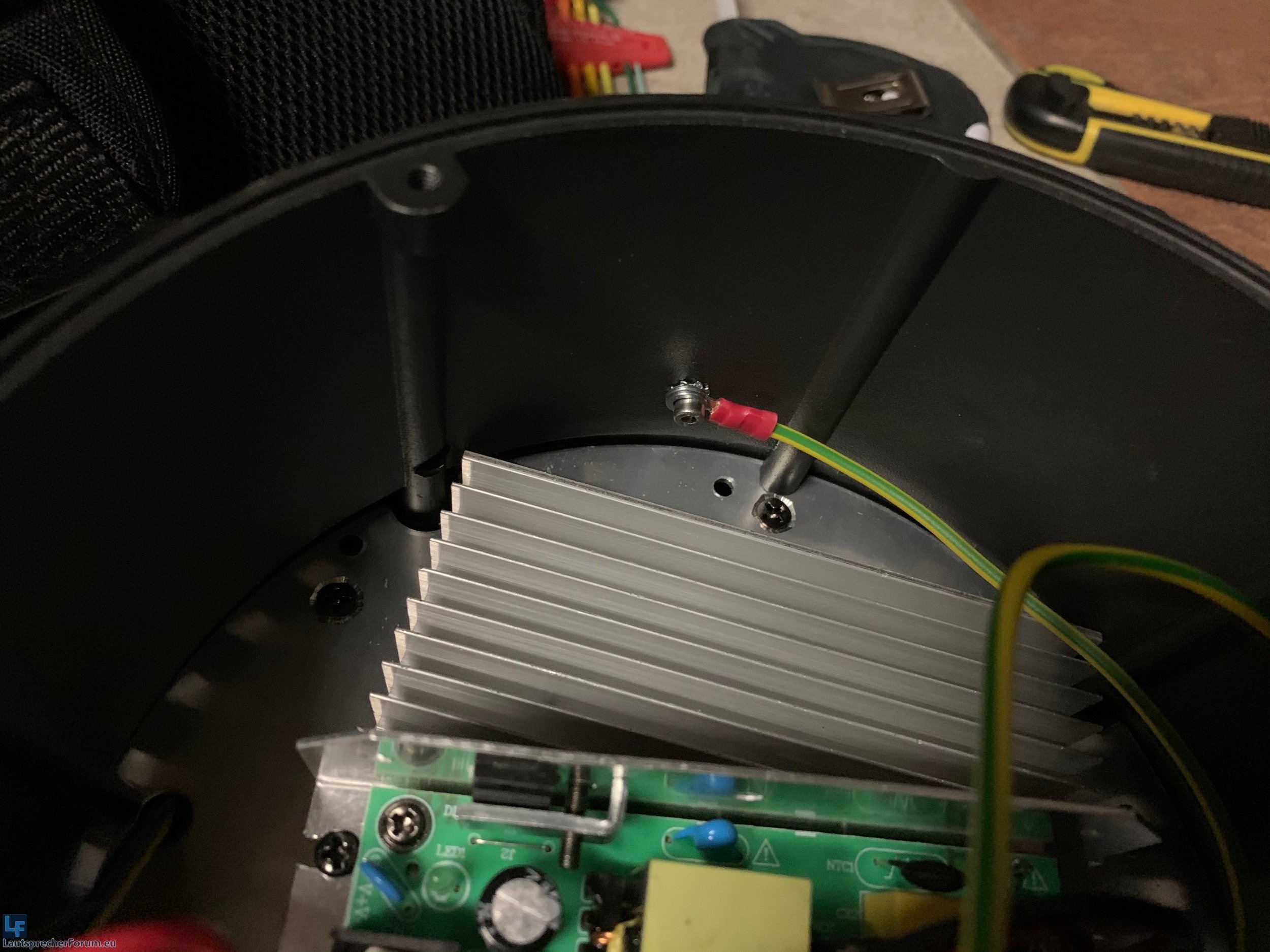

Also hab ich mich mal schön hingesetzt und Kabel gecrimpt:
Natürlich gleich in 8 facher Ausführung (da sie mir so doch ziemlich gefallen... werden noch 4 dazukommen)
Mal alle Powercon miteinander verbunden, anschließend auf die Platine hin und von dort über eine Duo Aderendhülse ans Gehäuse geschraubt ...
Wie man von aussen sieht, fällt das nicht mal wirklich auf:

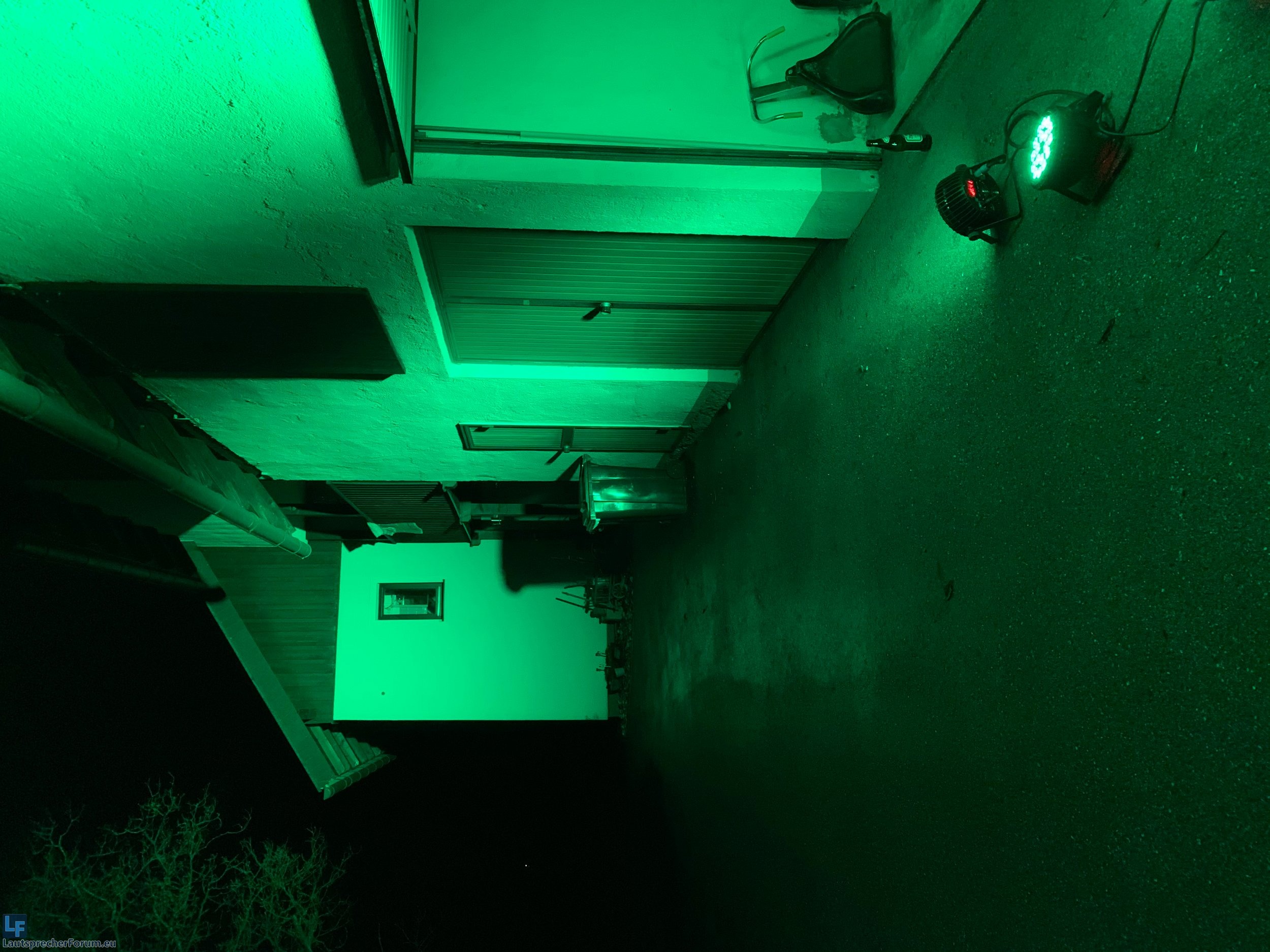

Und zu guter letzt hier noch ein paar Bilder:

Jap da hab ich auch noch was im Hinterkopf .... ist aber schon lange her
Habs nun bei den Dingern nachgemessen ....-> Halterung der Bügel Links & Rechts sind mit M8 Schrauben realisiert.
Bei der Einschraubtiefe ergab mein "Messschieber" unglaublich das mir das Wort sogar einfällt ....,
20mm von Aussen gemessen (also ohne Gehäusestärke und ohne innenliegende "Noppe")
Somit würde ich sagen: ausreichend.
