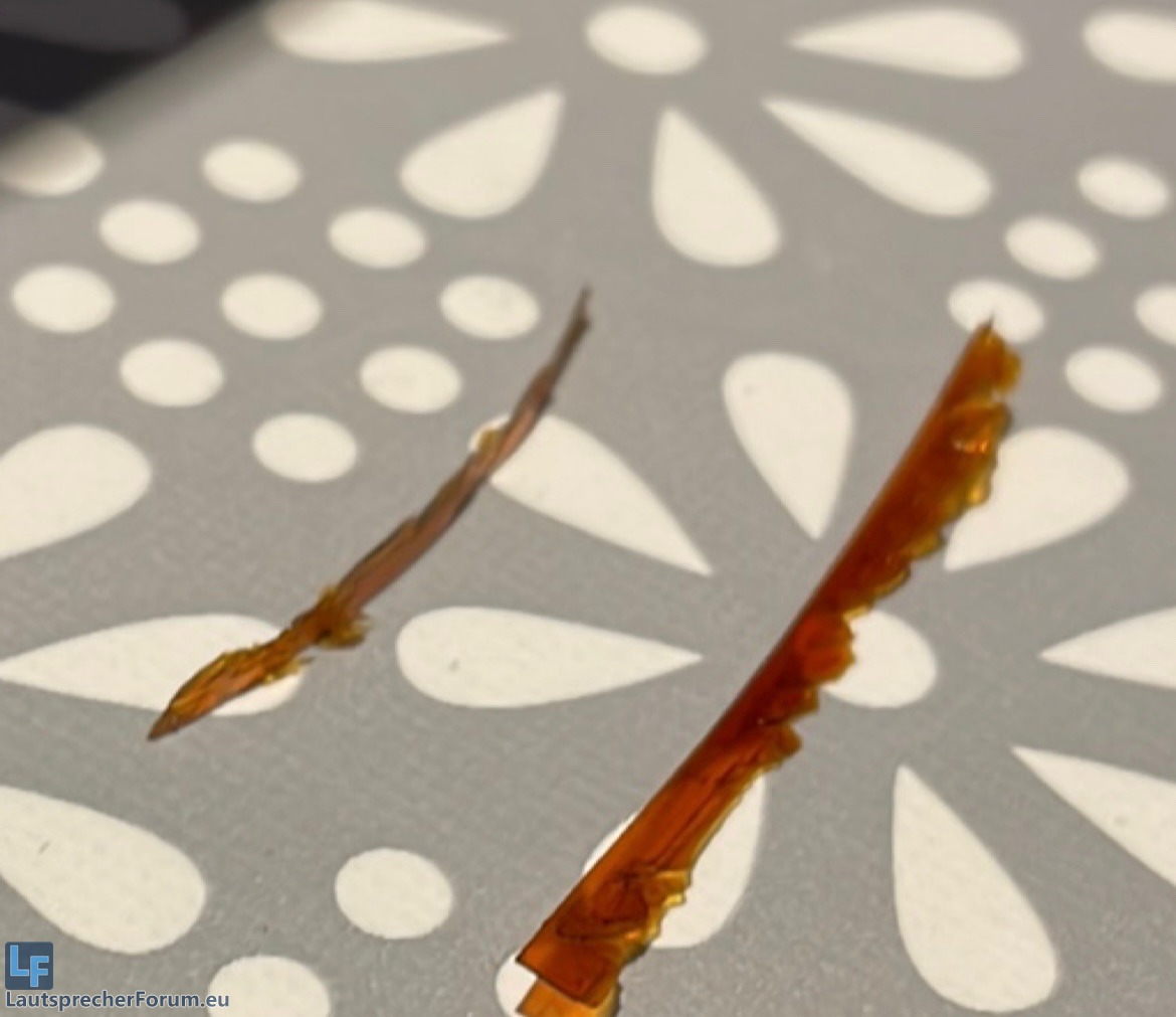

Habe die mal aufgemacht. Also ein chassis schlägt wirklich bei 3/4 der leistung an ( freeair) im vergleich zum anderen.
Hinter der polkernbohrung lagen diese fitzelchen, was ist das?
Gibt es von 18s einen adäquaten ersatz zum 3015lf? Ich würde aufgrund der qualität gerne auf 18s wechseln. 18s zerbröselt mir nicht.

Das schaut aus wie Teile des Schwingspulenträgers*.
Jeder andere Hersteller zerbröselt dir haargenauso sofern du keinen passenden Hochpass als auch Limiter setzt,
das eine sofort, das andere etwas später, das nächste viel später, aber sterben wird es ebenso. Dann vielleicht nicht durch Anschlagen, sondern Thermisch, oder
eben andere Mechanische Schäden (Spider, Sicke, Pappe)
(* Wenn das aber nur bei einem Chassis der Fall war, köntne es genauso ein Montagsmodell gewesen sein, das passiert auch den besten Herstellern mal)
Vorteil: Wenn ein Chassis dir recht schnell anzeigt, dass du es falsch betriebst, weißte es wenigstens gleich.
Chassis die Fehlbetrieb einfach länger überstehen, rauchen dir irgendwann nach mehreren Einsätzen auf der VA ab
und du denkst dir dann "ich mache doch alles wie immer, wieso sterben die jetzt auf einmal?!"
Ich persönlich finde die Kappas schon ziemlich robust, meine ältesten 212er (gleicher Antrieb wie der 15er) betreibe ich seit 2009, also gute 13 Jahre.
Defekte hatte ich bisher erst einen (Regenschirm durch's Gitter gestochen).
Immer vernünftig limitiert auf circa 1kW Peaklimiter, Kollege von mir bei 1,5kW Peaklimiter, jeweils samt passenden Hochpass.

Dieses Chassis hat es wohl schon hinter sich, da hat sich sicher die Schwingspule unzulässig hoch erhitzt und ist ggf. auseinander gefallen.

Was man bei "Datenblattvergleichen" beachten muss:taxi hat geschrieben: ↑21. Jul 2022 14:54 Habe die mal aufgemacht. Also ein chassis schlägt wirklich bei 3/4 der leistung an ( freeair) im vergleich zum anderen.

ach so - Ursachenforschung: Dieser Speaker wurde komplett überlastet, da hat sich vom Schwingspulenträger schon einiges abgelöst..... wie oben auch schon beschrieben. So was ist seltenst ein Materialfehler sondern Resultat von Misshandlung des Treibers....taxi hat geschrieben: ↑21. Jul 2022 14:54 Habe die mal aufgemacht. Also ein chassis schlägt wirklich bei 3/4 der leistung an ( freeair) im vergleich zum anderen.
Und spricht an sich für den Motor des 3015LF, denn wenn man den so lange so heiss grillt und überhubt, ist es ein Wunder, dass er es so lange mitgemacht hat
